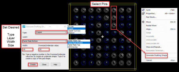

방법 1:
Generate Drafting Shape 명령을 사용하여 through hole pin에 copper shape을 빠르게 추가합니다.
크기는 Decal Editor에서 Paste Mask PAD 크기 요구 사항에 따라 조정할 수 있으며, 이는 Paste Mask CAM 출력에 표시됩니다.
1. Edit Decal
2. Area  또는 Individually through holes pin을 선택하여 Paste Mask Layer를 적용합니다.
eba9c84bb4ce1d60853fee0d37f62faf_1762930
3. copper shape이 필요한 Layer에 배치되었는지 확인합니다. 경우에 따라 시스템에서 실수로 다른 Layer로 전송될 수 있습니다.
RMB>Select Shapes
새로 생성된 copper shape을 선택합니다.
RMB>Properties
필요한 경우 Layer를 Review/Change layer 합니다.
4. Decal Editor 종료
참고: "모두" 또는 "선택됨"에 적용
5. through holes pin의 opening에 대한 Paste Mask CAM 문서를 검토합니다.
참고: Generate Drafting shape 대화상자가 열리고 모든 설정이 회색으로 표시되면 대화상자를 닫고 핀을 선택 해제했다가 다시 선택한 후 마우스 오른쪽 메뉴에서 Generate Drafting shape을 다시 선택합니다.
참고: 이 방법으로 추가된 Paste shape은 파트를 반대쪽으로 뒤집었을 때 제대로 추적됩니다.
즉, 제공된 테스트 파일에서 U1 또는 U2를 뒤집은 후 CAM Preview "PM bot Method 1 & 3 gerber setup"을 실행합니다.
참고: copper hatch 그리드 값이 copper circle을 생성하는 데 사용된 copper width 값과 같거나 작은지 확인합니다.  copper hatch grid는 Tools>Options>Grids 탭에서 정의합니다.
즉, Copper hatch grid는 10이고 copper shape은 10입니다. 그렇지 않으면 copper shape은 Gerber에서 gridded hatch치가 됩니다.

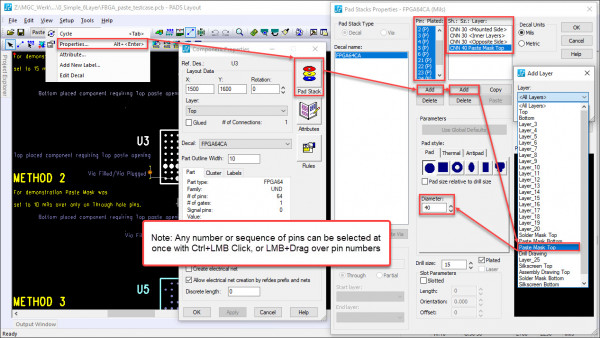

방법 2:
CAM 문서 유형을 Custom로 변경하고 decal의 Paste Mask Layer에 opening를 정의합니다.
1. Select Component
2. RMB>Properties
3. Click OK
Note: Apply to "All" or "Selected"

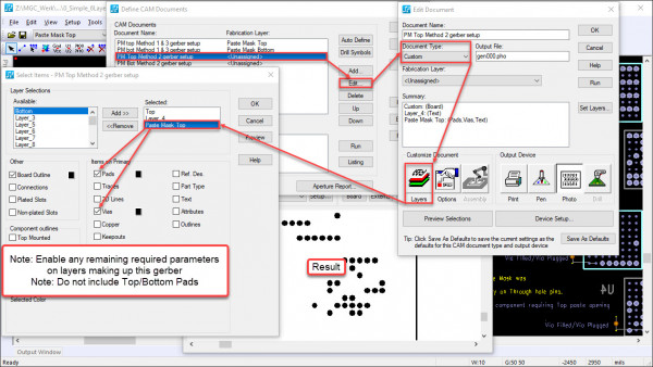

4. File>CAM
5. 이 방법을 사용하려면 Paste Mask로 출력될 모든 decal에 Paste Mask PAD stack 크기가 정의되어 있어야 합니다. 이는 모든 SMD 부품에 대해 PAD stack 편집기에서 Paste Mask PAD를 정의해야 함을 의미합니다.
참고: CAM Preview "PM Top Method 2 Gerber Setup"에서 U3 또는 U4를 검토 합니다.
참고: 이 방법으로 추가된 Paste shape은 부품을 반대쪽으로 뒤집었을 때 제대로 추적됩니다.
참고: Via를 편집하여 "Via Filling" 또는 "Via Plugging"을 출력하는 것과 유사한 프로세스를 적용할 수 있습니다. CAM Preview에서 Via를 확인하세요.
